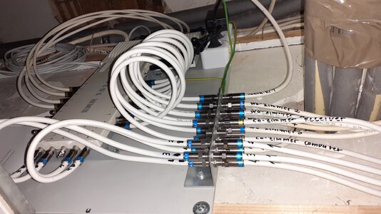

UAS 685 + WFS 55 Einspeiseweiche + EXR 158 funktioniert nicht.
Hallo Dipol, hallo Leute :)

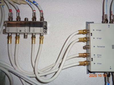

Ich war heute wieder an den Kabeln. Tatsächlich hatte ich auf einem Kabel einen Feinschluß. Dies habe ich beseitigt. Die Kabel habe ich neu und vermeintlich richtig an der Weiche montiert.
Ich war guter Hoffnung :)
AAAber...... Es ging NICHTS...... Alles wieder abgesteckt. Jedes Kabel einzeln wieder an den Receiver, also je Receiver 2 Kabel. Beide Receiver funktionieren wieder mit beiden Empfängern.
Ich gebe aber noch nicht auf. Ich habe neue Stecker bestellt, die ich alle austauschen werden, und die Zuordnung der Kabel noch einmal von aussen nach Innen kontrollieren, ob diese am LNB richtig angeschlossen sind.

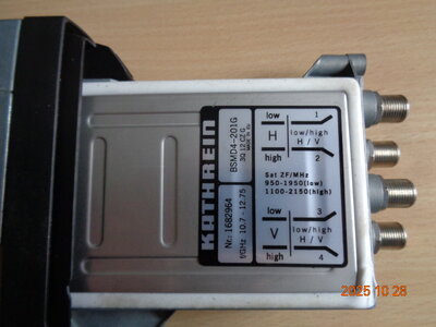

Wobei mich das neue LNB ein wenig irritiert. Hier beim UAS 685 (Bild 243) sind nicht wie beim UAS 585 (Bild 245) die Zuordungen genau angegeben, siehe Bilder anbei.
Womöglich ist hier, beim 685, 1 auch Hl, 2 = Hh, 3 = Vl und 4 = Vh, wie beim 585. Vielleicht kann das jemand bestätigen.
Vielen Dank mal wieder.
LG

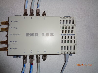

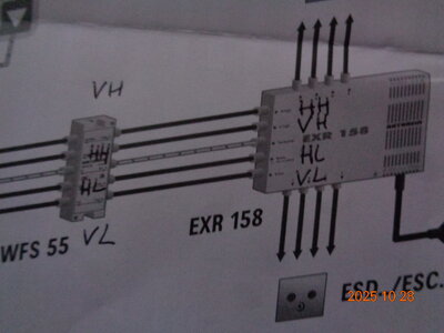

Hallo Leute .
Mir ist gerade aufgefallen, dass bei der Anleitung für das LNB UAS 685 die Anschlüße vom WFS 55 zum EXR 158 nicht alle zugehörig sind. Hier wird Vh von der Weiche zum Hh des Multischalters gelegt. Auch ist der Anschluß Hh von der WEiche zum Vh des Multischalters gelegt. Hl und Vl sind zueinander verbunden.
Ich hatte natürlich alles genau zueinander zugeordnet. Hh zu Hh.... etc.....
Ist das ein Fehler von Kathrein bei der Darstellung oder wichtig für die Funktion?????
Ich habe das mit der Lupe gelesen und noch einmal auf dem Foto gekennzeichnet.
Vielen Dank für eure Gedanken :)
LG
Das entspricht voll dem was zu erwarten war.

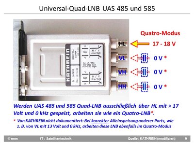

Dass es den in der Folie dargestellten Quatro-Modus nur bei den UAS 485 und UAS 585 bei Alleinspeisung mit 18 V über HL (oder auch undokumentiert z. B. mit 13 V über VL) aber nicht mehr am UAS 685 gibt, wurde mehrfach erklärt. Wenn du einen Profi vorher gefragt hättest, wäre dir vor einem Multischalter zu einem UAS 684 ohne die WFS 55 geraten worden aber manche fragen eben erst wenn es zu spät ist.
Hier war mit DIY nichts gespart, besonders dann nicht wenn sich herausstellt, dass der semiprofessionelle und hochwertige UAS 585 nicht defekt war.
SEUFZ: NEIN!
Die Kennzeichnung "low/ high und V / H" bezieht sich auf alle 4 Ausgänge dieses Quad-LNB und das wurde auch mehrfach erläutert.

... ist in Unkenntnis des Wegfalls des von UAS 485 und UAS 585 gewohnten Quatro-Modus beim UAS 685 ja noch verständlich.
Aber jetzt noch ins Beitrag # 26 zu schreiben ...
Noch mal eine Frage zum Schluß: Wofür ist die Weiche eigendlich,die braucht man
nicht,mit einem Kathrein-LNB.
... zeugt davon entweder nix gelesen oder nix verstanden zu haben oder die Schrift war zu klein.
Vor Multischaltern, welche den LNB nur über HL speisen kann man noch ein Quatro-LNB UAS 684 ohne die Weiche betreiben, auch mit UAS 485 und UAS 585 aber mit UAS 685 ist das leider NICHT mehr möglich. :rolleyes:

leider ist die Montage von Quickverbindern nicht möglich. Auch die EMU 250 Variante ist nicht möglich, da die Anschlüsse an der Weiche und am Multischalter sinnigerweise verschiedene Abstände haben. Leider.
Daran kann man erkennen, dass man nichts als selbstverständlich voraussetzen darf.
Selbst hatte ich noch keinen Anwendungsfall bei dem die Weiche z. B. wegen einer fehlenden Stromversorgung für eine aktive terr. Antenne als Notlösung gebraucht wurde und mit dem Konzept der Stromversorgung der Terrestrik aus einem Receiver, der eingeschaltet bleiben muss, habe ich auch Akzeptanzprobleme. Mit einem UAS 684 wäre der Umbau viel einfacher gewesen und auch ein Feinschluss im Koax schneller aufgefallen.
Ich hätte Haus und Hof verwettet, dass der Abstand der F-Buchsen auch an der WFS 55 das KATHREIN-Standardmaß von 20 mm einhält. Warum der auf 22 mm erweitert wurde ist für mich technisch nicht nachvollziehbar. Auch nicht, warum man in der Bedienungsanleitung nicht auf die Abweichung hinweist. In Rosenheim haben sie aber gerade andere Sorgen als das im PDF nachzubessern oder gar konstruktiv abzuändern.
Sorry, dass ich den undokumentierten größeren Buchsenabstand nicht bemerkt hatte. Bleibt alternativ noch der Kauf von EVL 165 oder hochwertigen Vollkupfer-Patchkabeln wie z. B. LCD 111 A+ mit guten Steckern aus NITIN wie dieses Beispiel. Wo nicht Schirmdämpfung und Schirmungsmaß nach Class A+ ausdrücklich beworben ist, liegt es gewöhnlich auch nicht vor. Das gilt auch für Quickstecker. Konfektionierte Kabel mit angegossenen Steckern haben einen schlechten Ruf, sind aber gewöhnlich kurzschlussfrei.
